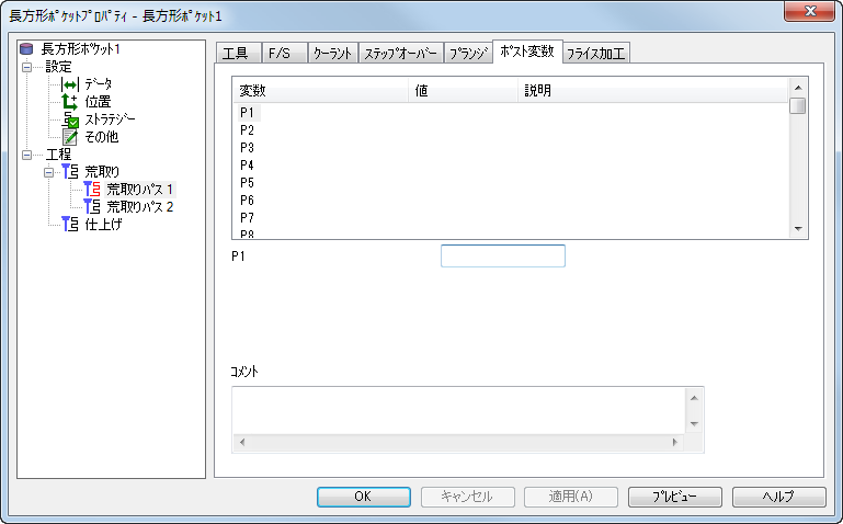

フィーチャー プロパティ ダイアログの ポスト変数 タブを使用して、工程レベルのポスト変数を設定します。
このページには、変数のリストが表示されています。変数の 値 を入力して、ポスト内でその変数が使用された際に、その変数に割り当てた値を NC データに出力します。
変数に値を割り当てるには、リストで変数を選択してからその値を入力します。入力した内容が、値 列に反映されているかどうかを確認します。
各工程に対して、異なる変数を割り当てることができます。加工初期設定 ダイアログでは、ドキュメントのデフォルト値を設定します。NC データには、アクティブな工程の値が出力されます。
各工程に対するコメントを設定することができます。工程に対するコメントは、加工工程シートの工程詳細の後に表示されます。
加工初期設定 ダイアログでは、現在のドキュメントに対するデフォルトを設定します。デフォルトのコメントは、加工工程シートには表示されません。
