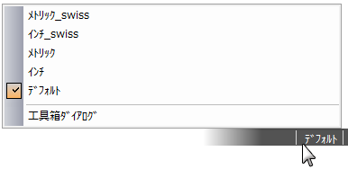

- ステータス バーに表示されているアクティブな工具箱の名前をクリックして、ポップアップ メニューから工具箱を選択します。
