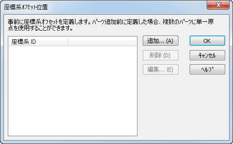

座標系オフセット位置 ダイアログを使用して、マルチプル座標系ドキュメントの座標系を作成、編集、削除します。
次の方法で、座標系オフセット位置 ダイアログを表示します。
をクリック
座標系 ID - マルチプル座標系ドキュメント内の、座標系のリストです。
追加 - 座標系 ウィザードを使用して、新規座標系を作成します。
削除 - 選択した座標系を削除します。
編集 - 座標系 ウィザードを使用して、座標系を編集します。
OK - 変更を了解して、ダイアログを閉じます。
キャンセル - 変更を取り消して、ダイアログを閉じます。
