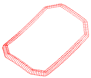

この石鹸皿のモデルをフィレットします。何らかの理由により、上部サーフェスが小さかったり、フィレット半径が上部サーフェスに達しなかったりした場合、拡張サーフェスで処理します。[作成] タブ > [サーフェス] パネル > [単一サーフェスから] > [拡張] を選択します。

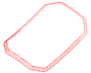

処理結果に確信が持てない場合は、既存のサーフェスを修正するよりも新規サーフェスを作成するほうが安全です。新規サーフェスを作成 を選択して、サーフェスに名前を付けます。行と列のオプションを使用して結果をプレビューします。ここでは、最初の列 オプションで 0.1 インチ拡張して、次のサーフェスを作成しています。
