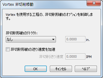

Vortex 非切削移動 ダイアログを使用して、非切削移動でのリトラクトと送り速度の増加の有無を指定します。
		次の方法で、Vortex 非切削移動 ダイアログを表示します。
		- 2D ツールパスの フィーチャー プロパティ ダイアログ、ステップオーバー タブの 非切削移動 をクリック
- 3D ツールパスの フィーチャー プロパティ ダイアログ、ストラテジー タブの 非切削移動 をクリック
- デフォルト設定を変更する場合、加工初期設定 ダイアログ、フライス加工 ページの 非切削移動 をクリック
		非切削移動のリトラクト ドロップダウン リストから、非切削移動での工具のリトラクトと送り速度の増加の有無を指定します。
		- なし - 非切削移動で、工具はリトラクトしません。
- 自動設定 - 非切削移動での工具のリトラクトを、FeatureCAM が決定します。
- 指定値より長い値 - 入力した値を上回る場合、工具の非切削移動をリトラクトに変更します。次の左の例は通常の Vortex ツールパス、右の例は非切削移動がリトラクトに変更された Vortex ツールパスです。
非切削移動の送り速度を加速 を選択して 非切削送り速度 を入力し、非切削移動の送り速度をこの値でオーバーライドします。非切削送り速度 が 送り/回転数 タブでの指定値よりも小さい場合、この 非切削送り速度 は無視されます。
