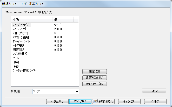

Measure Web/Pocket (ウェブ / ポケットを測定)プロービング フィーチャーは、ウェブの外側、または、ポケットの内側を、指定の方向に沿って測定します。フィーチャーは、ポケットの上部と同じ高さに配置されていなければなりません。回避高さ はこの位置より上、測定深さ はこの位置より下であるため、プローブ方向 に沿った移動量は (回避高さ + 測定深さ) となります。
| ウェブ: | ポケット: | 障害回避ポケット: |
次の方法で、このページの値を編集します。
フィーチャー タイプ - ウェブ、ポケット、障害回避ポケット のいずれかを選択します。設定 をクリックして保存します。
フィーチャー幅 - ウェブ、または、ポケットの幅を入力するか、選択します。設定 をクリックして保存します。
プローブ方向 - -X、+X、-Y、+Y、X、Y、XY のいずれかを選択します。
アプローチ距離 - プローブ ストロークの始点から規定のプローブ ポイントまでの距離を入力するか、値を選択します。
オーバートラベル - 規定のプローブ ポイントからプローブ ストロークの終点までの距離を入力するか、値を選択します。
回避高さ - クリアー ストロークの長さを入力するか、選択します。
測定深さ - 測定前にプローブが降下する、フィーチャーより下の距離を入力するか、値を選択します。
XBUILD に送るアップデート オプションを指定します。
アップデート パラメーター - XBUILD に送る値を入力します。
設定 - 設定 をクリックして、選択したプロパティの 新規値 を保存します。
設定解除 - 選択したプロパティの値を、デフォルトに戻します。
