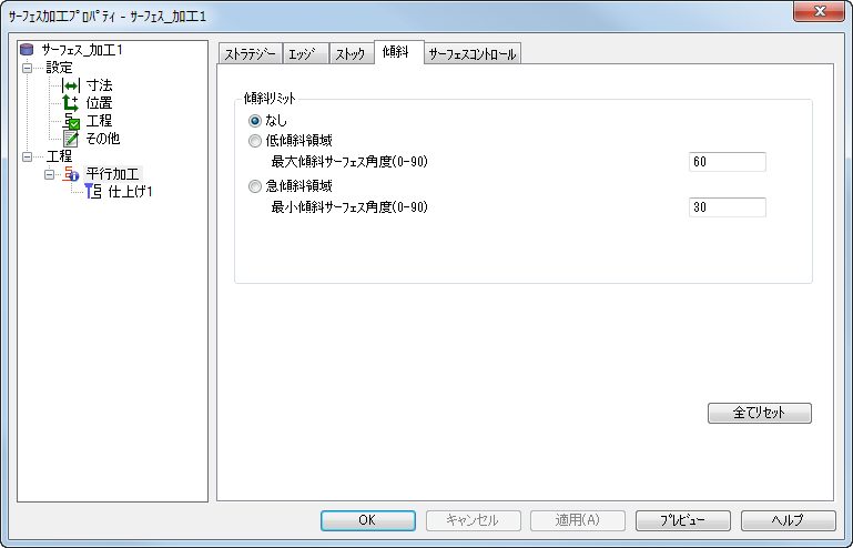

サーフェス加工プロパティ ダイアログの 傾斜 タブを使用して、サーフェス加工ツールパスの傾斜を制限します。

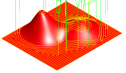

多くの 3D ツールパス ストラテジーでは、角度を用いてパーツの領域を制限することができます。傾斜 タブで、これらを制御します。次のオプションがあります。
なし - 傾斜にかかわらず、モデルのサーフェスのすべての領域が含まれます。
低傾斜領域 - 最大傾斜サーフェス角度 より傾斜の低い領域のみを加工します。
急傾斜領域 - 最小傾斜サーフェス角度 より傾斜の高い領域のみを加工します。

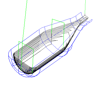

このプロパティは、指定の角度より傾斜の高い領域のみを加工します。加工領域を、モデルの急傾斜領域に制限するのに有用です。次の例では、最小傾斜サーフェス角度 を使用して、仕上げパスを壁部のみに制限しています。
