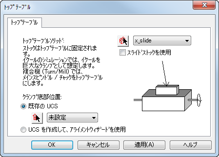

トップ テーブル ソリッド(トップ テーブルの形状を定義するソリッド)には、ストックとクランプが取り付けられます。これにより、マシン シミュレーションの際、ストックとクランプは、このダイアログで指定されたソリッドの子であるかのように、ソリッドとともに動きます。
旋盤では、このソリッドはメインスピンドル、または、チャックとなります。フライス盤では、このソリッドはトップ テーブル ソリッドとなります。トップ テーブル ダイアログを使用して、これを設定します。
トップ テーブル ダイアログを開くには、上のテーブルを開くには、[マシン デザイン] タブ > [コンフィギュレーション] パネル > [トップ テーブル] を選択します。
ダイアログを、次のように設定します。
- ドロップダウン リストからソリッドを選択するか、選択ボタンをクリックして、グラフィック ウィンドウでソリッドを選択します。
- 次のいずれかを選択します。
- 適用 をクリックします。
