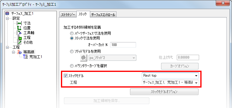

多数のエアー カットがあります。最初の等高線荒加工工程から作成したストック モデルを使用して、エアー カットを削減します。
2 つめのフィーチャーの ストック タブの ストック モデル オプションをクリックして、ドロップダウン リストからストック モデルの名前と 工程 を選択します。
ストック モデルを使用したことで、2 つめのフィーチャーの等高線荒加工ツールパスのエアー カットが削減されています。
