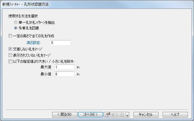

孔形状認識方法 ページを使用して、現在のセットアップに含まれる 1 つ、または、すべての孔を認識する方法を設定します。
使用する方法を選択
一定の高さですべての孔を作成 - ソリッド内での孔の位置にかかわらず、すべての孔フィーチャーを同じ Z 高さに作成します。
交差しない孔をマージ - 交差しない孔同士を 1 つのフィーチャーにまとめます。「交差しない孔」とは、互いに重なり合って配置されている、中心と直径の大きさが同じ複数の孔を指します。フィーチャー自動認識(AFR)のみでしか利用できません。
表示されていない孔をマージ - 交差しない孔同士を 1 つのフィーチャーにまとめます。孔と孔の間に材料がある場合も、孔同士を 1 つにします。例えば、このオプションを使用して、ソリッドの反対側に配置されている 2 つの孔を、ソリッドを貫通する 1 つの孔フィーチャーとしてまとめます。このオプションは、交差しない孔をマージ を選択しないと利用できません。
以下の指定値より大きい / 小さい孔を除外 - 指定の値よりも大きい孔、または、小さい孔を無視します。フィーチャー自動認識(AFR)のみでしか利用できません。
