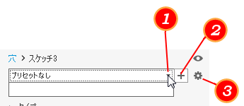

プリセット インタフェース
フィーチャ プロパティ パネルの既定値を設定します。
プリセットなし
プリセットに[プリセットなし]が表示される場合、そのフィーチャは旧形式のフィーチャであるか、[最後に使用]の値で作成されたことを意味します。旧形式のフィーチャで値を変更し、その値が現在の[最後に使用]の値と異なる場合は、[カスタム]プリセットという名前が付けられます。
[押し出し]、[回転]、[スイープ]、または[コイル]を使用する際に、[プリセットなし]の場合のブール演算出力は、最後に使用された選択肢になります([新規ソリッド]または[結合])。どちらのオプションも最後に使用されていない場合は、[結合]が既定の選択になります。
アスタリスク(*)の意味
*Preset 1 などのプリセット名のアスタリスク(*)は、フィーチャ定義の値が保存されたバージョンから変更されたことを示します。変更したプリセットは、設定ドロップダウン
を使用して以前のプリセットを置き換えて保存することも、
を使用して新しいプリセットに変更を保存することもできます。

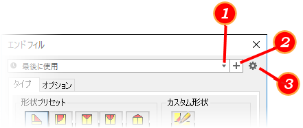

プリセットと作成されるファイルを作成、保存、編集、管理する方法を以下に説明します。
[新しいプリセットを作成する]をクリックし、プリセット名を指定するか、[Enter]を押して既定の名前を受け入れます。
[最後に使用]プリセットは、そのタイプの最後に配置されたフィーチャに使用されるパラメータで構成されます。[最後に使用]は、新しく作成されたフィーチャにプリセットが保存されていない場合に表示されます。[最後に使用]プリセットは、そのまま使用することも、値を変更することもできます。
[新しいプリセットを作成する]をクリックして、既定の名前を採用するか名前を指定することで、変更したプリセットをいつでも新しいプリセットに保存できます。[最後に使用]の設定は、セッション全体で持続します。
フィーチャを編集する際、そのフィーチャを作成するときに使用されたプリセットがダイアログにロードされます。プリセットに[プリセットなし]が表示される場合、そのフィーチャはプリセットのない旧形式のフィーチャであるか、[最後に使用]の値で作成されたことを意味します。旧形式のフィーチャで値を変更し、その値が現在の[最後に使用]の値と異なる場合は、[カスタム]プリセットという名前が付けられます。
プリセットに付いたアスタリスク(*)(たとえば *Preset 1)は、フィーチャ定義の値が保存されたバージョンから変更されたことを示します。変更したプリセットは、設定ドロップダウン
を使用して新しいプリセットとして保存することもできます。
