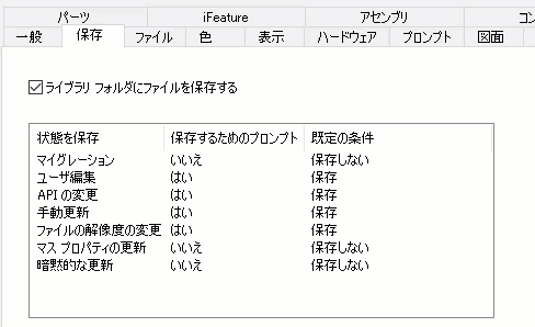

保存されていない変更が含まれているファイルを閉じると、既定では、閉じる前に変更を保存するかを尋ねるプロンプトが表示されます。[保存するためのプロンプト]列と[既定の条件]列のエントリをクリックして、保存状態のタイプごとに保存動作を指定します。コンテンツ センター ライブラリ フォルダにファイルを保存する場合の既定の条件をコントロールするには、[ライブラリ フォルダにファイルを保存する]チェック ボックスを使用します。オフにすると、ライブラリ パス内のファイルは[保存]ダイアログ ボックスに表示されず、保存されません。
| 保存状態のプロンプト | 以下の場合に、ファイルを閉じるときに保存するかどうかを尋ねるプロンプトを表示 |
| マイグレーション | アクティブなファイルまたは従属ファイルが旧バージョンの Inventor で作成されている。
注: マイグレーション後は、旧リリースのアプリケーションでは、マイグレーションされたデータ ファイルを読み取ることはできません。ファイルのマイ グレーションは、ファイルを保存したときに行われます。ファイルを保存しない場合、ファイルはマイグレーションされません。
| ユーザ編集 | 編集(フィーチャの作成や更新など)が行われた。 |
| API 変更 | API を使用した変更が行われた。
注: Inventor を介して行う操作の中には、アドインに変更を加える変更など、API を変更する原因となるものがあります。たとえば、コンテンツ センターのワークフロー(コンテンツ センターからの配置や、アドインからの変更など)です。
| 手動で更新 | [更新]コマンドが呼び出された。 |
| ファイルの解決の変更 | ファイルを開くときに参照が手動で解決された(Inventor LT では使用できません)。 |
| マス プロパティの更新 | 物理プロパティが更新された(Inventor LT では使用できません)。 |
| 暗黙的な更新 | ファイルにカスケードによる影響を引き起こす直接編集が行われた。たとえば、アセンブリを変更すると、サブアセンブリが変更されます。 |
