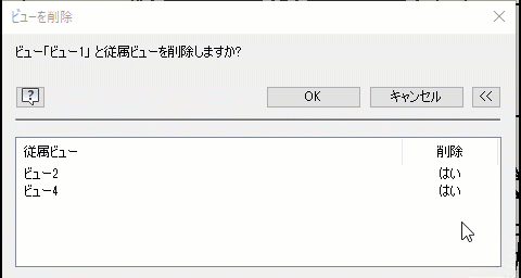

図面ビューを削除したり、コピーして他のシートに貼り付けることができます。従属している投影ビュー、断面図、詳細図、または補助投影ビューを持つビューを削除すると、それらも自動的に削除されます。 従属ビューを削除するには、[削除]エントリをクリックします。
