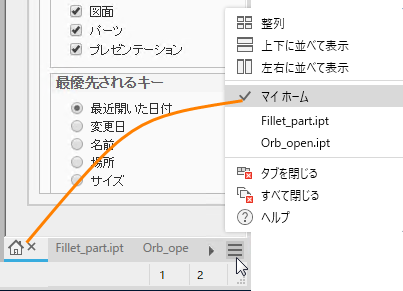

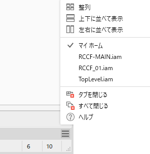

ウィンドウ タブ バーの右端にある[ドキュメント]メニューを使用して、ウィンドウ レイアウトを作成することができます。
[整列]: 現在のウィンドウのすべてのドキュメントをグリッドに整列します。タブ グループが個々のドキュメントに分散されます。 最小化されたドキュメントはすべて無視されます。
