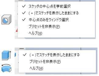

- オプション: 目的のオプションがアクティブになっているかどうかを確認するには、パネル メニューを調べます。オプションは2つあります:
- プリセットを指定します。 プリセットがないか使用するプリセットがない場合は、必要な穴パラメータを指定してプロセスを続けます。
注: パラメータの指定を終了して[OK]をクリックすると、[最後に使用]という名前のプリセットが自動的に作成されます。このプリセットを使用し続けることも、指定した名前で保存することもできます。 穴パラメータの公差の値はプリセットに保存されます。
重要: プリセットを作成する場合にこのオプションが無効になっていると、HoleCmd.preset ファイルは[読み取り専用]に設定されます。%USERPROFILE%\AppData\Roaming\Autodesk\Inventor xxxx\Presets フォルダにナビゲートします。プリセット ファイルを右クリックして[プロパティ]をクリックします。[一般]タブの[属性]セクションで、[読み取り専用]をオフにします。

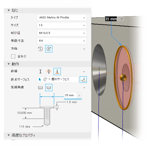

[ねじ]は、穴のタイプとして[ねじ穴]または[テーパねじ穴]が選択されているときに有効になります。穴のパラメータを指定します。
- [タイプ]は、ねじのタイプを指定します。標準のねじのリストから選択します。
[ANSI ユニファイねじ]は、インチ ベースのねじタイプの一例です。ミリメートル ベースのねじタイプの例としては、[ANSI メートル系 M プロファイル]があります。インチ ベースのねじタイプの例として[NPT]、ミリメートル ベースのねじタイプの例として[ISO テーパ内部]があります。
- [サイズ]は、ねじのサイズを指定します。選択されたねじのタイプの呼びサイズの一覧から選択します。
各呼びサイズに対して、1 つまたは複数のピッチを使用できます。また、呼びサイズとピッチの各組み合わせに対して、1 つまたは複数のクラスを使用できます。
[指定]は、ねじのピッチを指定します。
ピッチとは、ねじ山の特定の点から、次のねじ山の対応する点まで、軸に平行に計測した距離のことです。
注: インペリアル単位系を使用する場合、ピッチは 1 インチあたりのねじ山の数の逆数に等しくなります。
[直径]は、穴フィーチャの直径値を表示します。この値は、図面ビューがねじを表す方法に関連します。
この値を変更するには、[ツール]
[オプション]
[ドキュメントの設定]
[モデル]タブに移動します。[ねじ穴直径]の値を変更します。穴の直径は Thread.xls のねじ仕様に基づいて自動的に設定されます。
- [クラス]は、めねじのはめあいの等級を指定します。
注: インチねじでは、A 系列はおねじ、B 系列はめねじを表します。精度や適合性が要求される場合は、大きな番号のねじを使用します。たとえば、ねじ、ボルト、ナット、その他の一般的な用途には 2B を使用します。精度や適合性が要求される場合には 3B を使用します。
- [全ねじ]は、穴の深さ全体にねじを指定します。ねじ穴のみに指定できます。
- [方向]は、ねじの回転方法を指定します。
左ねじ。穴の軸に直交する方向から見た場合、ねじは頭部に向かって反時計回りでかみ合います。左ねじのボルトは、ナットにはめて締めるときに、左回りに回します。
右ねじ。穴の軸に直交する方向から見た場合、ねじは頭部に向かって時計回りでかみ合います。右ねじのボルトは、ナットにはめて締めるときに、右回りに回します。
