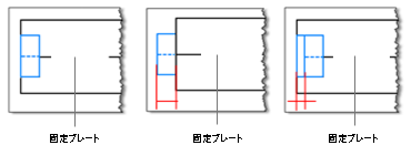

通常、オス ロックは上部プレートの下面に配置します。メス ロックは下部プレートの上面に配置します。サイド ロックを配置するには、最初に、基準面、参照面、距離、およびオフセットを定義します。
- 基準面: モールド ベース プレートの上面または下面で、パーティング平面の位置を決定します。
- 参照面: サイド ロックを配置する面です。
- 距離: 参照面の中心とサイド ロックの中心間の測定値です。
- オフセット: サイド ロックが組み込まれる金型プレートまでの距離です。負の値はサイド ロックがモールド ベース プレートの外部にあることを示し、正の値はサイド ロックが組み込まれることを示します。
