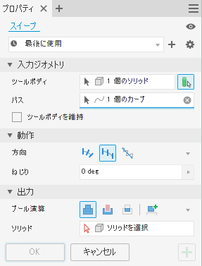

ソリッド スイープを使用して、複雑な形状を作成したり、ツールパスをシミュレートしたり、タイミングねじを設計できます。ツールボディは、回転ボディまたは円筒形ボディにする必要はありません。
以下は、正常なソリッド スイープにするためのヒントです。
[作成]パネル
[スイープ]
必要に応じて、プロパティ パネルで[ソリッド スイープ]オプション
をオンにします。
パス追跡
[固定]
位置合わせ
必要に応じて、ねじれ軸を選択します。
次のイメージは、位置合わせスイープの 90 度のねじれの角度の効果を示しています。ツールボディに適用されるねじれ角度により、パスに沿って水平から垂直へとボトルを回転できる設計が作成されます。
(モデル クレジット: Scott Moyse)
