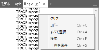

  5. コンテキスト メニュー オプションを表示するには、[iLogic ログ]パネルで右クリックします。 コンテキスト メニュー オプションには、メッセージを操作するための追加オプションがあります。たとえば、ウィンドウの現在の状態をクリアするには、コンテキスト メニュー オプションの[クリア]を使用します。
    ヒント: [iLogic ログ]パネルで作成されたメッセージは、セッション間で保持されません。現在の Inventor セッションで生成されたメッセージを永続的なファイルに保存するには、コンテキスト メニュー オプションの[保存]を使用します。

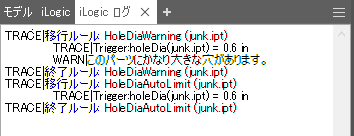

ルール トレーシングの出力の例
iLogic の[ルール エディタ]ダイアログ ボックスで[詳細トレース]をオンにすると、トレース レベルでルールを実行するときにログ メッセージが自動的に生成されます。この設定は、API プロパティ iLogicVb.Automation.LogControl.RuleEntryExitMessageLevel の値をコントロールします。
