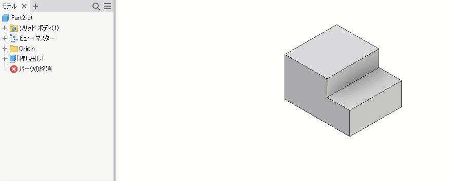

スケッチ フィーチャを編集する
フィーチャの作成後、値を変えてフィーチャを変更します。
  1. グラフィックス ウィンドウまたはブラウザで、フィーチャを右クリックし、[フィーチャ編集]を選択します。
  2. プロパティ パネルまたはダイアログで、フィーチャのパラメータを変更します(フィーチャを終了する方法、または、別のフィーチャと結合、カット、または交差するかどうか)。別のプロファイルを選択するために[プロファイル]をクリックした場合は、有効なプロファイルを選択するまで、他の値を選択できません。
  3. [OK]をクリックします。
フィーチャ タイプをソリッドからサーフェスに変更します。
    一部のフィーチャでは、フィーチャを削除して再作成する必要があります。
  1. ブラウザでフィーチャを右クリックし、[削除]をクリックしますが、フィーチャ スケッチ ジオメトリは保持します。
  2. スケッチ ジオメトリを使用してフィーチャを再作成し、別のフィーチャ タイプを選択します。
注: 面取りなどの一部の配置フィーチャにはスケッチがありません。そのような配置フィーチャのサイズを変更するには、[面取り]ダイアログなどの各ダイアログを使用して値を入力します。
