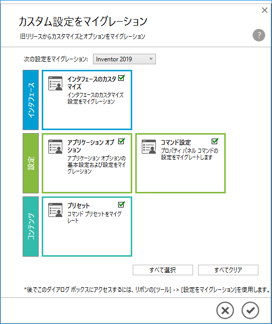

Inventor の旧バージョン(Inventor 2018 以降)がインストール済みの場合は、Inventor の起動時に[カスタム設定をマイグレーション]ダイアログ ボックスが表示されます。
[アプリケーション オプション]設定およびその他のカスタマイズ設定を新しいバージョンにマイグレーションするオプションのチェック ボックスをオンにし、[OK]をクリックします。
ヒント: 選択内容を管理するには、[すべて選択]または[すべてクリア]を選択します。
マイグレーションを行わずにダイアログを閉じる場合は、次の手順を実行して設定を後でマイグレーションできます。
  1. リボンの[ツール]タブ [オプション]パネルで、[設定をマイグレーション] をクリックします。
  2. マイグレーションするインタフェースのカスタマイズを選択します。
    • リボン
    • キーボード
    • マーキング メニュー
    • 外観ブラウザの設定
    • ミニ ツールバーの設定
  3. 次のように[設定]を選択します。
    • [アプリケーション オプション]: 表示、動作、ファイルの場所などの設定をマイグレーションします。
    • [コマンド設定]: プロパティ パネルの[高度な設定]オプション、[プリセットなし]設定、および[最後に使用]設定をマイグレーションします。
  4. 次のようにコンテンツを選択します。
    • [プリセット]: [穴]、[押し出し]、[回転]、[スイープ]、[ねじ]などのプロパティ パネル ベースのコマンド、および[エンド キャップ]、[マイタ]、[ノッチ]、[伸縮]などのフレーム ジェネレータのコマンドの、パーツ フィーチャのカスタム プリセットをマイグレーションします。また、エンド フィル、溶接記号、面の指示記号、および幾何公差記号用の図面記号のコマンド プリセットも格納されています。
  5. [OK]をクリックして設定をマイグレーションするか、[キャンセル]をクリックしてマイグレーションをスキップします。
