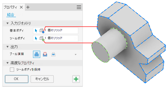

[修正]パネル
[結合]
[結合]: ベースおよび選択したツール ボディの体積を結合します。
[切り取り]: 選択したツールボディの体積を基準ボディから差し引きます。
[交差]: 基準ボディおよび選択したツールボディの共有体積から、基準ソリッドを修正します。
[ツールボディを維持する]によって、操作に含まれるツールボディが独立したボディとして維持されます。操作後に、表示設定がオフになります。このオプションがオフの場合、ツールボディは消費され、以降の操作には使用できません。
をクリックします。
