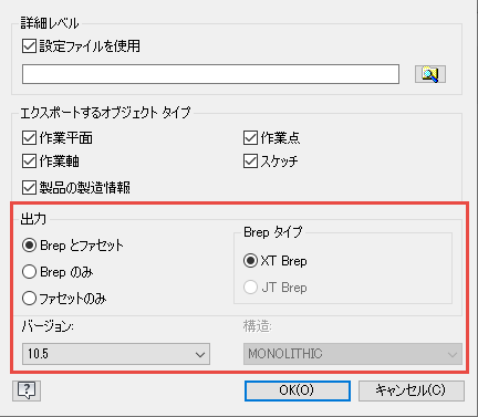

JT ファイルのエクスポート オプション
[設定ファイルを使用]
[出力]セクションのエクスポート設定が含まれている定義済みのファイルを使用するには、このボックスをオンにします。既定のエクスポート オプションで目的の結果が得られない場合は、このファイルを使用して LOD やその他の設定をコントロールすることができます。たとえば、より大きいフィーチャに影響するように弦の LOD 値を調整したり、より小さいフィーチャに影響するように角度の LOD 値を調整することができます。
サンプル CFG ファイルは [drive]:\Users\Public\Documents\Autodesk\Inventor [version]\Samples\Translation\[language] にあります
設定ファイルでは、次の領域の修正がサポートされています。
  • Brep とファセット:
    • Brep とファセット: includeBrep = true、includeGeom = true
    • Brep のみ: includeBrep = true、includeGeom = false
    • ファセットのみ: includeBrep = false、includeGeom = true
  • Brep タイプ:
    • XT Brep: autoXtBrep = true
    • JT Brep: autoXtBrep = false注: JT Brep タイプの場合、バージョン 10.2 以前が必要です。
  • 構造: (アセンブリでのみ使用可能)
    • モノリシック: structureOption = "MONOLITHIC" ヒント: アセンブリは単一の JT ファイルに保存されます。
    • パーツごと: structureOption = "PER_PART" ヒント: アセンブリ階層は単一の JT ファイルに保存され、各パーツはサブフォルダ内の 1 つの JT ファイルとして保存されます。
    • 完全分割: structureOption = "FULL_SHATTER" ヒント: 各アセンブリ コンポーネントは固有の JT ファイルに保存されます。
  • バージョン: たとえば、バージョン 8.0 は JtFileFormat = "80" として記述され、バージョン 10.5 は JtFileFormat = "105" として記述されます。
製品の製造情報
エクスポート ファイルには PMI データを含めます(通常は、3D モデルに付随する製造情報)。
出力
出力オプションを選択します。
Brep タイプ
バージョン 10.3 以降を選択した場合、JT Brep は使用できません。
Version
エクスポートするファイル形式のバージョンを選択します。
[構造](Inventor LT ではサポートされません)
アセンブリでのみ使用できます。エクスポートされるファイルに適用する、生成ファイルの構造タイプと数を指定します。前述の設定ファイル オプションで、各タイプの説明を参照してください。
