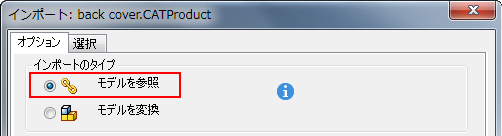

設計が変更中の場合、設計を参照モデルとしてインポートすると、管理が容易になり、パフォーマンスを高めることができます。[モデルを参照]オプションを選択すると、選択したファイルへのリンクが維持され、モデルの変更を監視して、モデルの変更時に Inventor を更新できます。インポート後に該当する製品のファイルが変更されると、Inventor ファイルに変更が反映され、下流の参照も更新されます。
業界設計者は、Solidworks などの異なる CAD プログラムを使用して、標準キーボード デザインをサーフェス モデルとして作成した、エンジニアリング環境の構想を描きます。SolidWorks ジオメトリは、アセンブリ ファイルへの参照モデルとして Autodesk Inventor に変換(インポート)されます。参照モデルとしてファイルをインポートすると、Solidworks ファイルと Inventor ファイルが直接的に関連付けられます。Autodesk Inventor のモデリング コマンドを使用すると、元の Inventor ジオメトリに追加の設計強化が施されます。つまり、新しいパーツがアセンブリに配置され、インポートしたジオメトリに拘束されます。
一方で業界設計者は、Solidworks のデザインをオーガニックなエルゴノミクス形状に修正し続けています。クイック アクセス ツールバーの[更新]アイコン
は、インポートした元のファイルが、Inventor に最初にインポートした編集されたことを示します。この時点では、Autodesk Inventor パーツ ファイルは同期された状態ではなくなっています。[更新]アイコンをクリックすると、変更済みのインポート ファイルがロードされ、変更内容が反映されます。

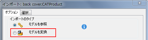

[モデルを変換]オプションを選択すると、元のモデルにリンクしていない Inventor ファイルが新規作成されます。このオプションは、新しい設計用にモデルを再利用したり修正する場合に使用します。
[モデルを変換]の操作では、元のファイルとの関連付けは維持されません。このため、インポート操作の後で元のファイルを変更しても、インポートしたパーツやアセンブリには影響しません。同様に、インポートしたパーツやアセンブリを変更しても、元のファイルには影響しません。
インポート プロセスでは、ソース ファイル内のジオメトリやトポロジの Inventor 表現形式で、基準フィーチャを作成します。Inventor のコマンドを使用して、基準フィーチャを調整したり、新しいフィーチャを Inventor フィーチャ ツリーに追加することができます。基準フィーチャの元の定義を修正することはできません。

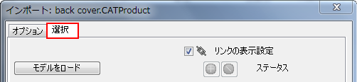

モデル全体をインポートする必要がない場合は、パーツ ファイルに含めるボディ、またはアセンブリ ファイルに含めるパーツを指定することができます。パフォーマンスを改善する必要があるコンポーネントのみインポートします。
