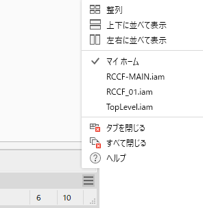

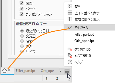

ドキュメント メニュー
ウィンドウ タブ バーの右端にある[ドキュメント]メニューを使用して、ウィンドウ レイアウトを作成することができます。
  • [整列]: 現在のウィンドウのすべてのドキュメントをグリッドに整列します。タブ グループが個々のドキュメントに分散されます。 最小化されたドキュメントはすべて無視されます。
  • [上下に並べて表示]: 現在のウィンドウのすべてのドキュメントをグリッドに上下に並べて表示します。タブ グループが個々のドキュメントに分散されます。
  • [左右に並べて表示]: 現在のウィンドウのすべてのドキュメントをグリッドに左右に並べて表示します。タブ グループが個々のドキュメントに分散されます。
  • [ドキュメント リスト]: その Inventor ウィンドウで開いているドキュメントのサムネイルとファイル名を表示します。リストからドキュメントを選択すると、そのドキュメントがアクティブになります。
  • [タブを閉じる]: セカンダリ ウィンドウを閉じると、そのウィンドウ内のすべてのドキュメントが閉じられます。変更された状態のドキュメントがある場合は、変更内容を保存するか破棄するかを尋ねるプロンプトが表示されます。プライマリ ウィンドウ内のタブを閉じると、すべてのドキュメントが閉じられ、保存されていない変更について尋ねられ、Inventor セッションはアクティブなままになります。
  • [すべて閉じる]: すべてのドキュメントが閉じられ、Inventor セッションはアクティブなままになります。
