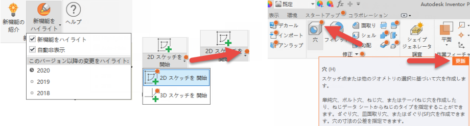

    新しく追加または更新されたコマンドにバッジを表示するには
  1. [スタートアップ] > [新機能]パネルで、[新機能をハイライト] をクリックします。リリースと Update のリストが表示されます。[オフ]が既定の設定です。
  2. リリースまたは Update を選択します。選択したリリースまたは Update 以降に更新または新しく追加されたリボン コマンドにバッジが表示されます。たとえば、次のイメージでは、2018.3 以降に新しく追加または更新されたコマンドにバッジが表示されています。

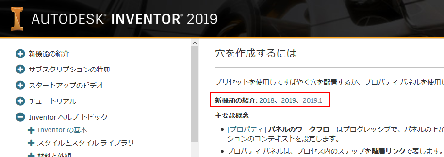

対応するヘルプ ページの変更
新規または更新バッジが表示されているコマンドでは、[F1]を使用してヘルプ ページに移動すると、機能またはコマンドの変更について説明する「新機能の紹介」トピックへのリンクがページの上部に表示されます。このリンクでは、関連する変更により影響を受けたリリースが表示されます。
