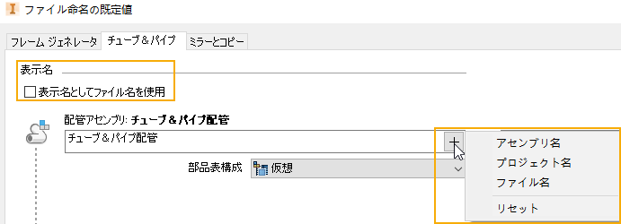

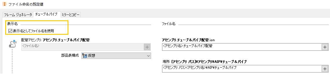

[チューブ&パイプ]がファイルおよびフォルダを作成する方法を指定します。
- ブラウザ ノードの名前にファイル名を使用するには: [表示名としてファイル名を使用]を選択します。
- 各タイプの命名スキームを設定するには: 各タイプの横のプラス記号
をクリックして選択します。フォルダを追加するには、プラス記号をもう一度クリックします。

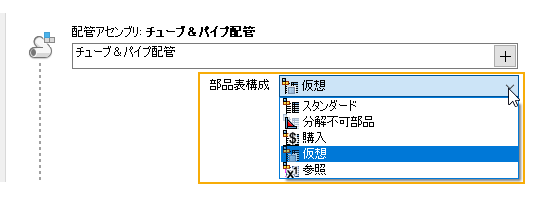

- 部品表の構成タイプを指定するには: [部品表構成]ドロップダウン矢印をクリックして選択します。
