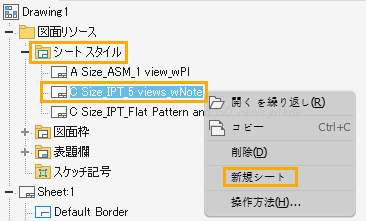

新しいシートを作成するには
図面テンプレートまたは図面ファイルで、次の操作を行います。
- ブラウザで、[図面リソース]
[シート スタイル]を展開します。シート スタイルを右クリックし、[新規シート]を選択します。
- [シート上のビューのコンポーネントを選択]ダイアログ ボックスで、モデル ファイルを選択して、モデルのビューをシートに配置し、[OK]をクリックします。
- 新しいシートのブラウザ ノードを選択し、分かりやすい名前を入力します。
- 会社の標準に準拠するようにビュー設定をカスタマイズするには、ビューを右クリックし、右クリック メニューから[ビューを編集]を選択します。

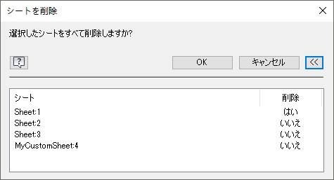

図面シートを削除するには
- ブラウザで、削除するシートを 1 つまたは複数選択します。
- 右クリックして、メニューから[削除]を選択します。
- (任意)削除対象に選択したシートを変更するには、[シートを削除]ダイアログで[詳細]
をクリックし、[削除]をクリックして削除するシートを指定します。
- 指定したシートを削除するには、[OK]をクリックします。
