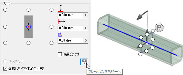

フレーム ジェネレータの機能強化

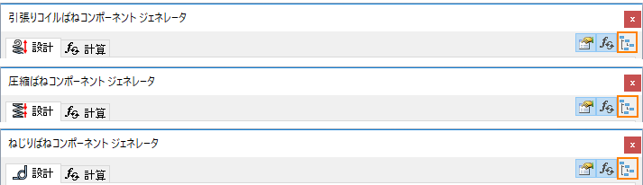

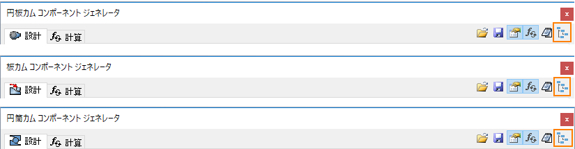

以下に示すように、コンポーネント ジェネレータのいくつかのダイアログ ボックスは、メイン アセンブリへのコンポーネントの挿入をサポートするように機能強化されました。これにより、コンポーネントを単一パーツとして直接メイン アセンブリに挿入できます。旧バージョンでは、これらのコンポーネントはサブアセンブリとしてのみ挿入できました。ダイアログ ボックスで、[サブアセンブリ構造を有効化/無効化]をクリックして、最上位コンポーネントの挿入とサブアセンブリ コンポーネントの挿入の間で切り替えます。
ばねコンポーネント作成の詳細については、「圧縮ばねを設計する」、「引張りコイルばねを設計する」、および「ねじりばねを設計する」を参照してください。

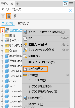

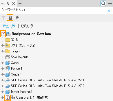

未解決アイコンの機能強化
未解決アイコンと[ファイルを解決]右クリック メニュー オプションは、次のように機能強化されました。
ファイルの解決の詳細については、「パーツおよびアセンブリ ファイルでスキップされたコンポーネントを解決するには」を参照してください。

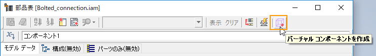

部品表(BOM)の機能強化
新しいオプション[バーチャル コンポーネントを作成]を使用して、[部品表]ダイアログ ボックスからバーチャル コンポーネントを作成します。バーチャル コンポーネントはアセンブリ ブラウザの下部に表示されます。
バーチャル コンポーネントの詳細については、「アセンブリでのパーツまたはバーチャル コンポーネントの作成について」を参照してください。

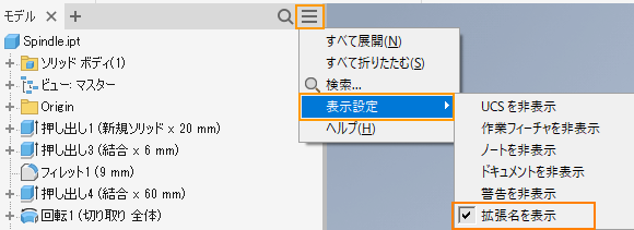

複数のコマンドについてブラウザでの拡張情報の表示が有効化
オプション、[ブラウザ内のフィーチャ ノード名の後に拡張情報を表示] ([アプリケーション オプション]/[パーツ]タブから使用可能)および[拡張名を表示] (モデル ブラウザ ツールのメニューから使用可能)は、以下のコマンドをサポートするように機能強化されました。
注:
アクセス: [アプリケーション オプション]/[パーツ]タブ
モデル ブラウザ ツールのメニューからアクセス

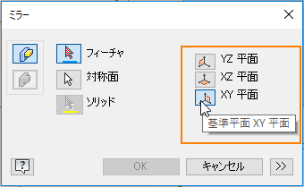

パーツのミラーの機能強化
パーツの[ミラー]ダイアログ ボックスにある作業平面のオプション(リボンの[3D モデル]タブ [パターン]パネル [ミラー]コマンドから使用可能)が更新されました。作業平面のオプションは次のように表示されるようになりました。
Inventor® Ideas の投稿
ミラー コマンドの使用方法の詳細については、「パーツ フィーチャをパターン化して配置するには」を参照してください。
