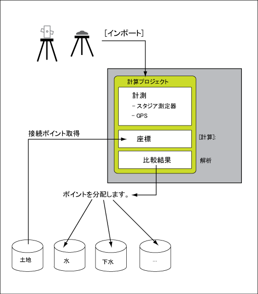

AutoCAD Map Survey を使用して、 インダストリ モデルの図面 と エンタープライズ インダストリ モデル のフィールド測定値を読み込み処理します。モジュールが、土質とGPSの測量データを読み込むツールを提供します。フィールド データを読み込み、測量データベースのスキーマで座標を計算します。次に、統計の数量を使って結果を解析し、用水、または、下水などの適切なインダストリ モデルに座標を分布します。
測量は、AutoCAD Map 3D toolset(スタンドアロン バージョン)とともに、または、なしで使用することができます。測量のスタンドアロン バージョンの使用時には、ネットワーク プランを表示することができません。調整計算を実行し、オフラインでネットワーク プランを作成することができます。たとえば、フィールドからオフィスに戻った時に、スタンドアロン バージョンを使用して、コンピュータに測定しを保存し、計測器のメモリを空けます。通常、スタンドアロン モードで調整を計算し、ポイントを分布することができます。エラーと警告が発生した場合、図面上の結果表示を使って、エラーを検索するとより簡単です。
