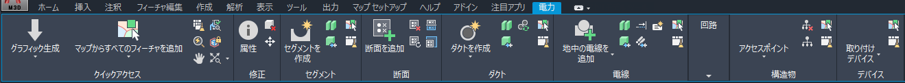

Electric リボン タブ
Electric CE または NA プロジェクト を開くと、Electric リボン タブが表示されます。
Electric リボン タブを使用すると、AutoCAD Map 3D toolset Electric の最も一般的な操作を行うことができます。たとえば、[セグメント]パネルを使用してセグメントを作成し、[断面]パネルを使用して断面を追加、[ダクト]パネルおよび[電線]パネルを使用してダクトや電線を追加することができます。[回路]パネルを使用して、フィーチャを選択またはトレースを実行して、回路を定義します。[ストラクチャ]パネルおよび[デバイス]パネルを使用して、ストラクチャやデバイスを追加します。Electric リボン タブを使用して作成したフィーチャは、電力エクスプローラの該当するコンテナに表示されます。「電力エクスプローラ」を参照してください。
