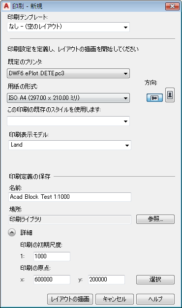

  4. 新しい印刷を作成します。
    • 以下に示す設定を使用します。
    • [Draw Layout]をクリックして、編集する印刷を開きます。
    • 新しく作成した印刷を含む図面を除き、すべての開いている図面を閉じます。

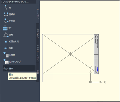

  5. 新しく作成した印刷図面で、BEDITと入力して AutoCAD ブロック エディタを開きます。
    • 297 ユニット幅、210 ユニット高さ(A4)の新しい AutoCAD ブロックを作成します。
    • ブロックの基準点を中央に設定します。
    • ブロック エディタを閉じます。

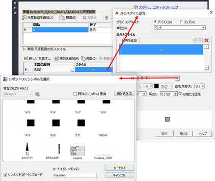

  6. 画層 PLT_PLOT_DECORATION のスタイルを設定します。
    • 表示マネージャで、画層を選択し、[スタイル]をクリックします。
    • スタイル エディタ[無限 尺度範囲の点スタイル]で、[スタイル]というラベルの列にある参照ボタンをクリックします。パラメータを次のように設定します。
      • シンボル: 現在の図面から作成したブロックを選択します。
      • サイズのコンテキスト: マップ空間
      • 単位: メートル
      • : 297 (A4、1:1000)
      • 高さ: 297(この値は幅の設定時に自動的に設定されます)
      • 塗り潰し色: 元の色を維持します。
      • エッジの色: 元の色を維持します。
      • 回転: 式 ORIENTATION * 0.9 + 90 を入力します

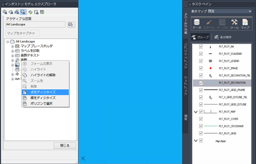

  8. 以下のように、新しい印刷 ポイント修飾フィーチャをデジタイズします。

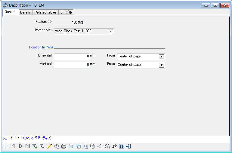

  9. このポイント フィーチャの汎用フォームを開き、以下のようにページ中央に位置を設定します。
    更新すると、AutoCAD ブロックは要素の中央に配置されます。
    ポイント修飾フィーチャは、作成した AutoCAD ブロックを使用してスタイル設定されます。この AutoCAD ブロックには、中央に基準点が設定されています。ポイント修飾フィーチャは用紙の中央にあるため、AutoCAD は正しく配置されます。

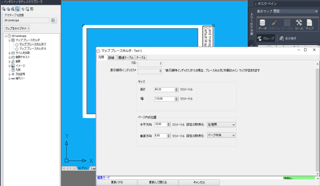

  10. オプションで、(プライマリ)マップ プレースホルダを作成し、事前に定義された幅と位置に設定します。
    • このマップ プレースホルダのマップをキャプチャします。
    • 既存の表示モデルを指定します。
    • 必要に応じて、回転値を適用します。

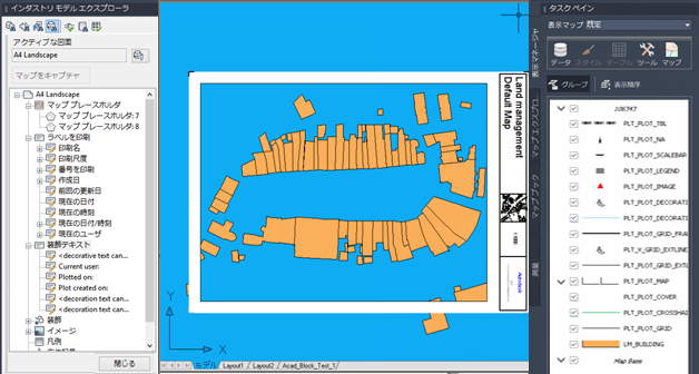

  11. オプションで、印刷を拡張するには、印刷の尺度、オーバービュー マップなどの必要な要素のラベルを追加します。
    ここで示す印刷の尺度は 1:1000 です。
