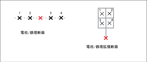

電柱または鉄塔の断面は上空から見た電柱または鉄塔の表示となります。
鉄塔には 2 つの電線があります。標準の断面には、2 つの追加電線に 2 つのスナップ ポイントが表示されます。標準断面を使用して、データを取得します。拡張断面は視覚化のみに使用されます。
