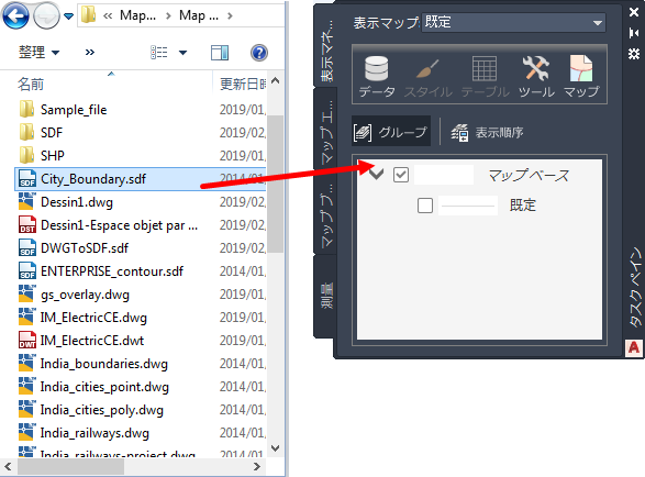

  4. ソース ファイルを[表示マネージャ]にドラッグ アンド ドロップして、市の境界線をマップに追加します。
    • Windows エクスプローラを使用してマップのビルド チュートリアルのサンプル ファイルをコピーしたフォルダにナビゲートします。
    • AutoCAD Map 3D toolset のウィンドウとサンプル データ フォルダのウィンドウのサイズを調整して、2 つのウィンドウが同時に表示されるようにします。
    • City_Boundary.sdf ファイルを[表示マネージャ] ([マップ ベース]画層のすぐ上)にドラッグ アンド ドロップします。
      市境界線ファイルを[表示マネージャ]にドラッグ アンド ドロップします。
      レディング市の境界線がマップに表示されます。
