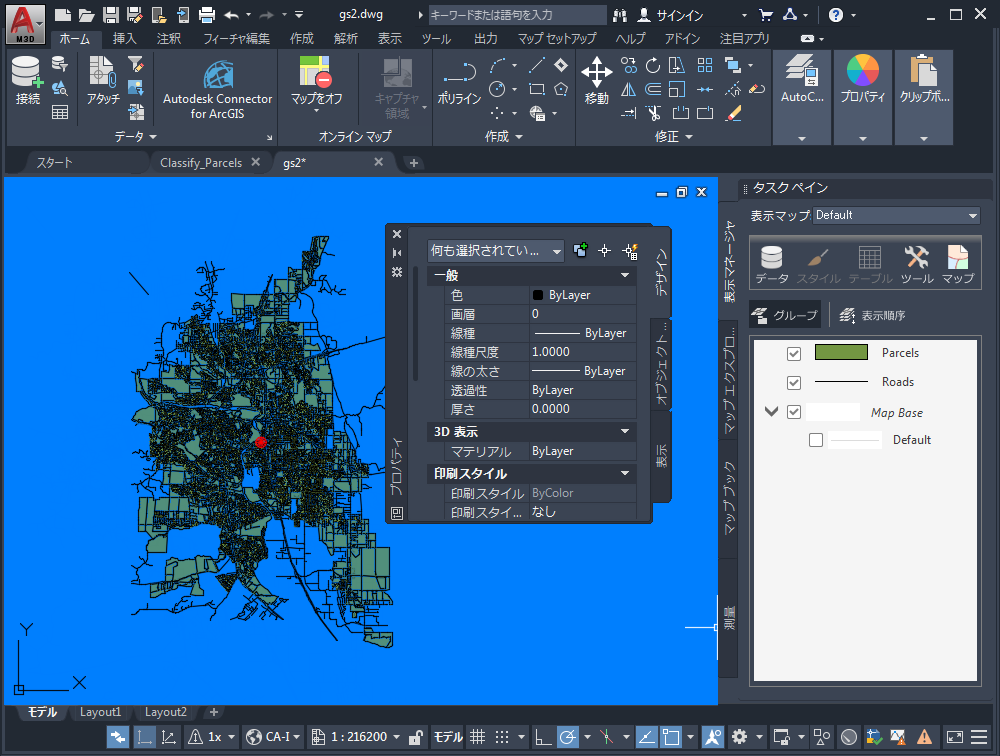

レッスン 2: AutoCAD Map 3D Toolsetのクイック ツアーを実行する
まず、AutoCAD Map 3D toolset ウィンドウを理解します。
注: AutoCAD Map 3D toolset チュートリアルを紹介するサンプル データをダウンロードしていない場合でも、アプリケーションのツアーを実行することができます。フィーチャやオブジェクトを選択することはできませんが、アプリケーション管理の操作方法を学ぶことはできます。
AutoCAD Map 3D toolset のアプリケーション ウィンドウのツアーを行うには
