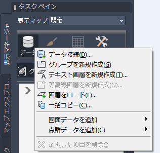

新しい SDF ファイルに接続するには
[データ接続]の順にクリックします。
[表示マネージャ]に切り替え、データに接続します。

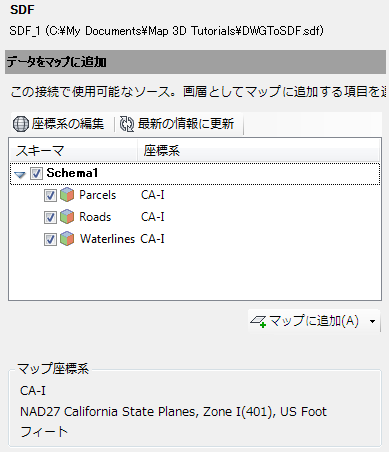

作成した SDF ファイルに接続します。
元のマップの各画層が、個々のフィーチャ クラスとして一覧表示されます。
