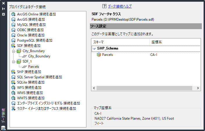

  2. build_map1.dwg ファイルの [表示マネージャ] で、[データ][データ接続]の順にクリックします。
  3. [プロバイダによるデータ接続][SDF 接続を追加]を選択します。
  4. [ソース ファイル]の横にあるファイル アイコンをクリックします。
  5. サンプル ファイルをコピーしたフォルダにナビゲートし、PARCELS.SDF を選択します。[開く]をクリックします。
  6. [接続]をクリックして、データ ソースとして区画データ ファイルを追加します。
    [データをマップに追加]では、[Parcels]が選択されています。
    このフィーチャ クラスの座標系が名前の横に表示されます。この情報が正しくない場合、[座標系の編集]をクリックして座標系を変更できます。
    注: フィーチャの元の座標系を知っている場合のみ、表示された座標系を変更してください。マップに合わせて座標系を変更しないでください。AutoCAD Map 3D toolsetでは、各フィーチャの座標系が現在のマップの座標系に自動的に変換されます。座標系を変更すると、変換が正しく行われない場合があります。
  7. [マップに追加]をクリックします。
    [データ接続]ウィンドウで、データ プロバイダに接続し、目的のフィーチャ クラスを選択します。
    [マップに追加]をクリックすると、[Parcels]という画層が [表示マネージャ] 内のリストに表示されます。画層のスタイル設定、保存、表示/非表示の設定は、マップ内の他の画層とは無関係に行うことができます。
