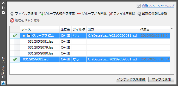

点群データを追加する
LiDAR 航空測量(.LAS)ファイル、または ASCII (.XYZ)ファイルから 点群 データを取り込みます。
点群マネージャを使用して、点群データを取り込みます。
