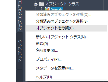

  3. [タスク ペイン][マップ エクスプローラ]で Signals オブジェクト クラスを右クリックし、[オブジェクトを分類]をクリックします。
    オブジェクト クラスの基準を満たしている場合、選択したオブジェクトを分類します。

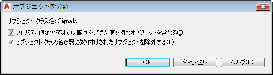

  4. [オブジェクトを分類]ダイアログ ボックスのチェック ボックスを両方ともオンにしたまま、[OK]をクリックします。

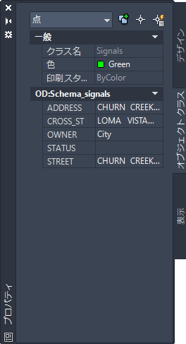

  6. [Esc]を再度押して選択をクリアしてから、信号を1つクリックして選択します。
  7. 選択した信号を右クリックして、[プロパティ]をクリックします。
  8. [プロパティ]パレットで、[オブジェクト クラス]タブをクリックし、プロパティを検査します。
    Signals オブジェクト クラスのメンバーのプロパティを検査します。
