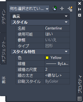

スタイルのすべてのプロパティは、[プロパティ]パレットの[表示]タブに表示されます。[プロパティ]パレットでは、スタイルの表示、変更を行うことができます。
