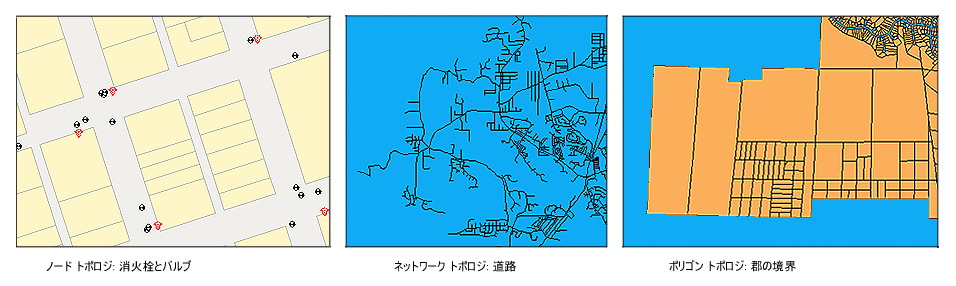

AutoCAD Map 3D toolset を使用すると、ノード、ネットワーク、またはポリゴン トポロジを作成できます。
ノード トポロジ
- ノード(点オブジェクト)の相互関係を定義します。
- 解析で他のトポロジと組み合わせて使用されることがよくあります。
ネットワーク トポロジ
- リンク(線分)を接続して、リニア ネットワークを形成します。
- リンクは、ノード間を接続します。
ネットワーク トポロジの例としては、給水施設から住宅までの水流をトレースする配水アプリケーションがあります。街路ネットワークも、ネットワーク トポロジの 1 つの例です。ネットワーク トポロジでは、リンクの方向を指定し、リンクやノードの抵抗を指定することができます。
ポリゴン トポロジ
- 土地区画や国勢調査単位などの閉じた領域を表すポリゴンを定義します。1 つのリンクにより、隣接する領域間の共通の境界を定義します。
ポリゴン トポロジは、ポリゴンで表される土地区画の租税査定や土地利用計画などで使用されます。その他のポリゴン トポロジの使用例としては、選挙区、市町村、都道府県、その他の地域区分、特別自治区、学区などの行政区画があります。
