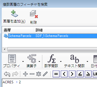

      [プロパティ]リストには、このフィーチャ クラスで利用できるプロパティが表示されます。プロパティに使用できる値を表示し、リストから挿入できます。
      画層を追加して、検索用の式を指定します。
