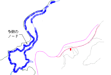

マップをディジタイズすると、エッジが不必要に細かく定義されることがあります。[オブジェクトを単純化]を使用して、等高線、河川、海岸線にある不必要な複雑さを減らします。「一般化(間引き)」と呼ばれるオブジェクトの単純化により、複雑な線分の点の数が削減されます。

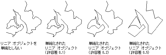

リニア オブジェクトを単純化すると、ポリラインを元の許容差内に残したまま、そのポリラインからできるだけ多くの点を削除できます。
許容差の設定を変えて実行した海岸線の単純化
