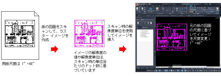

次の例は、地理参照のないイメージ(実世界の単位データで保存されなかったイメージ)における、ペーパー尺度、解像度の単位、挿入尺度の関係を示しています。尺度によって作成されるイメージ(間取図など)や、スキャナでキャプチャされるイメージは、すべてこのカテゴリに入るものと思われます。
次の例のイメージは、1" = 48" のペーパー尺度で作成されて 300 dpi でスキャンされ、解像度の値 300、解像度の単位インチで図面に挿入されました。その結果、このイメージの尺度は 1" = 48" のペーパー尺度に基づいて設定されました。
地理参照のないイメージを挿入するときに選択する解像度の単位は、そのイメージがスキャンされた単位と一致させる必要があります。この例では、イメージは dpi でスキャンされたので、解像度の単位はインチになります。
尺度は同じ単位に基づかなければならない点に留意してください。たとえば、元の間取図の尺度が 1" = 4' の場合は、どちらの側も同じ単位に変換する必要があります。この場合は、4 フィートをインチに変換し、尺度係数として 1" = 48" を使用します。

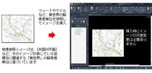

次の例は、解像度の単位と地理参照を伴うイメージの関係を示しています。考慮すべきペーパー尺度は存在しないので、フィートやマイルなど、イメージを表す単位を使ってイメージを挿入することができます。イメージの挿入時に尺度を設定する必要はありません。
地理参照を伴うイメージには、GeoSPOT および GeoTIFF ファイル タイプや、基礎とする配置設定としてワールド ファイルを使用するイメージがあります。
