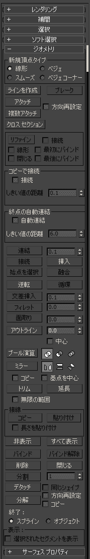

[ジオメトリ] (Geometry)ロールアウト
作成、ブレーク、アタッチ
メソッド:
splineOps.startCreateLine <editable_spline_or_line_node_or_modifier>
[ラインを作成](Create Line)コマンド モードに入ります。これは、すべてのサブオブジェクト レベルで、サブオブジェクト モード以外のときに有効です。
UI に関連するメソッドの完全なリストについては、「編集可能スプラインの修正パネル コマンド モードおよび操作」を参照してください。
splineOps.startBreak <editable_spline_or_line_node_or_modifier>
[ブレーク] (Break)コマンド モードに入ります。これは、頂点およびセグメント サブオブジェクト レベルで有効です。
splineOps.startAttach <editable_spline_or_line_node_or_modifier>
[アタッチ] (Attach)コマンド モードに入ります。これは、すべてのサブオブジェクト レベルで、サブオブジェクト モード以外のときに有効です。
splineOps.attachMultiple <editable_spline_or_line_node_or_modifier>
ユーザが複数のシェイプを選択して添付できる[複数アタッチ](Attach Multiple)ダイアログ ボックスを表示します。これは、すべてのサブオブジェクト レベルで、サブオブジェクト モード以外のときに有効です。

[ブール演算の公差](Boolean Intersect)コマンド モードに入ります。これは、スプライン サブオブジェクト レベルで有効です。
このコマンド モードに入るには、閉じたスプラインが 1 つだけ選択されていなければなりません。

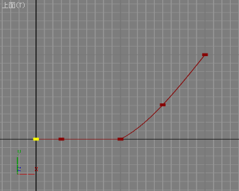

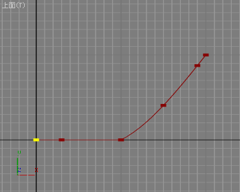

頂点補間と長さ補間:
スプラインに沿った位置を補完するための方法には、頂点補間長さ補間の 2 つがあります。
頂点補間(パス補間)を使用する場合は、スプラインは、2 つの頂点間の各セグメントが 0.0 から 1.0 までの領域に正規化されている一連のセグメントとしてとらえられます。セグメントの 2 つの頂点間の距離は補間では無視されます。つまり、セグメントの長さが異なる場合は、スプラインに沿って直線的に補間すると、速度のばらつきが発生します。
[一定速度](Constant Velocity)をオフにして[パス コンストレイント](Path Constraint)を使用すると、2 つの頂点間の長いセグメントをオブジェクトが高速で移動することから、これを視覚的に確認することができます(下のイメージを参照)。
長さ補間を使用する場合はスプラインの長さ全体が正規化され、0.5 というパラメータを使用すると、セグメントの長さにかかわらず、スプラインの厳密な中間点になります。 0.0 から 1.0 までの間で直線的に変化するパラメータを使用してスプラインに沿って補間された点のの速度は、頂点の配置が不規則であっても、スプライン全体を通して一定です。
これは、[パス コンストレイント](Path Constraint)で[一定速度](Constant Velocity)チェックボックスをオンにして長さ補間を有効にすると確認できます。
このイメージの一番上のオブジェクトは、さまざまなセグメント長と 10 個のセグメントを使用した SplineShape です。
中央のオブジェクトは同じシェイプのコピーで、[ポイント ヘルパー](Point Helper)によってパスとして使用されたものです。[パス コンストレイント](Path Constraint)の[一定速度](Constant Velocity)チェックボックスはオフであるため、頂点補間が使用されています。100 フレームの間、シェイプは 10 個のセグメントに分割され、各セグメントに 10 個のサンプルが配置されるため、セグメント長に応じて速度が変化します。
下のオブジェクトは同じシェイプのコピーで、別の[ポイント ヘルパー](Point Helper)によってパスとして使用されていますが、[一定速度](Constant Velocity)オンであるために長さ補間が使用されています。このサンプルには、セグメントを定義している頂点間の距離を無視して、シェイプの全長方向に均等な間隔があることがはっきりと分かります。
タイム スライダはフレーム 50 に設定されています。下部の長さ補間では、ポイント ヘルパーがパス シェイプの厳密な中央に配置されているのに対し、頂点補間では、ポイント ヘルパーが 5 番目のセグメントと 6 番目 のセグメントとの間の頂点上に配置されています。
例:
    ( local sp = splineShape()
    addnewSpline sp
    for i = 0 to 10 do
    addknot sp 1 #smooth #curve [i*10, i*i, i*10]
    updateShape sp
    for i = 0.0 to 1.0 by 0.05 do
    local pt1= findPathSegAndParam sp 1 i
    local pt2= findLengthSegAndParam sp 1 i
    format "% : % \t %\n"i pt2 pt1

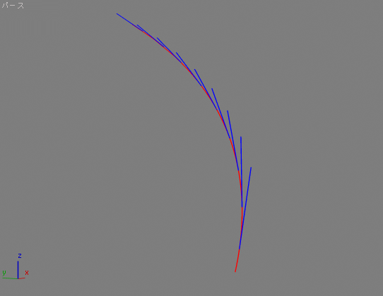

例:
    addnewSpline sp
    for i = 1 to 100 by 10 do
    addknot sp 1 #smooth #curve [i, (i*i / 100.0), i]
    updateShape sp
    sp.wirecolor = color 255 0 0
    local count = numknots sp - 1
    for i = 1 to count do
    local pathp = true
    local pt = interpBezier3D sp 1 i 0.50 pathParam:pathp
    local tn = tangentBezier3D sp 1 i 0.50 pathParam:pathp
    local sr = splineShape()
    addnewSpline sr
    addknot sr 1 #corner #line pt
    addknot sr 1 #corner #line (pt + (tn * 30))
    updateShape sr
    sr.wirecolor =blue
結果:

    s = splineShape() --create a spline shape
    addNewSpline s --add a spline to it
    addKnot s 1 #corner #line [0,0,0] --add a knot at origin
    addKnot s 1 #smooth #curve [100,0,0] --add a knot @100 units along X
    addKnot s 1 #corner #line [200,100,0] --add a third knot
    updateShape s --update the shape
    s.vertexTicks = true --enable vertex ticks
    --We have two segments and three knots now.
    refineSegment s 1 1 0.3 --divide the first segment at 30/70% ratio
    updateShape s --update the shape to see the result
    --Since our first segment was 100 units long, the vertex is exactly
    --at 30 units from the origin, just as expected:
    --now we have 3 segments - the original second segment is not third
    refineSegment s 1 3 0.5 -- let's divide it in two equal parts
    --Because the segment is curved, the knot is not at equal distances
    --to the two other knots along a straight line, but the
    --distances ALONG THE CURVED SEGMENT are equal:
    refineSegment s 1 4 0.8 --divide the new last segment at 80/20% ratio
    updateShape s --and update the shape to see the result:
