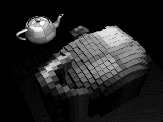

)--end y loopループによる準備が完了し、ビットマップ全体が変更されました。on apply ハンドラによって結果のビットマップがシステムに返され、仮想フレーム バッファ内に表示されます。
escapeEnable = oldEscapeEnable前に説明したように、レンダリング効果のループ前に MAXScript のエスケープ キーの処理を元の状態に設定する必要があります。
)--end on apply

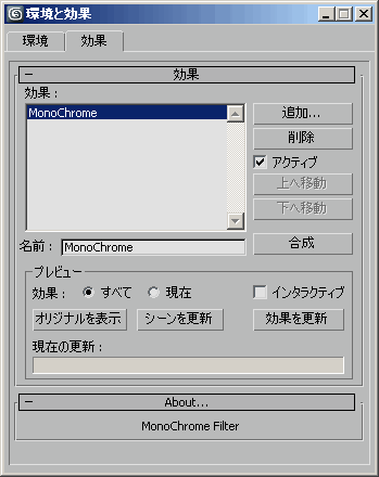

)--end pluginスクリプトを評価した後に、新しいプラグイン効果の 「MonoChrome」が、[レンダラー > 効果... > 追加...] (Renderer > Effects... > Add...)に表示されます。それを効果のキューに追加して、シーンをレンダリングします。その結果、モノクロ バージョンでレンダリングされます。スクリプト renderEffects は、SDK を使用して作成された本物のプラグインと比較して低速ですが、非常に柔軟性があり、すばやくプロトタイプ化できます。

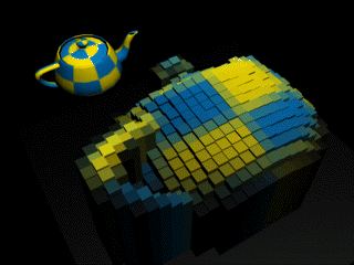

仮想フレーム バッファ内で、イメージのアルファ バージョンとモノクロ バージョンを調べることができます。アルファ バージョンは変更されておらず、モノクロ バージョンは renderEffect によって生成された RGB イメージと同じです。
