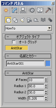

rollout params "AntiStar"
spinner num_faces "# Faces" range:[2,100,10] type:#integer
spinner radius1 "Radius 1" range:[0,10000,0]
spinner radius2 "Radius 2" range:[0,10000,0]
spinner width "Width" range:[0,90,1]
)これで、Parameter Block によって参照される UI 要素をロールアウトに提供することができます。UI 要素は、オプションの range: パラメータを使用して入力される値を制限できますが、既定値は ParamBlock2 から取得されます。

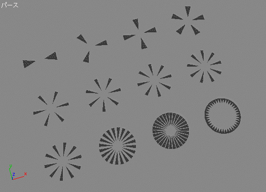

このプラグインを使用するには、[作成] (Create)パネル > [ジオメトリ] (Geometry) > [HowTo]をクリックして表示される[AntiStar]ボタンをクリックします。ビューポート内をクリックして中心を定義し、ドラッグして外側の半径を定義します。再度クリックおよびドラッグして内側の半径を定義し、もう一度クリックおよびドラッグして幅を定義します。クリックして終了するか、右クリックしてキャンセルします。
[修正] (Modify)パネル内の UI のコントロールを使用して再生し、スクリプトによってメッシュがどれほど速く更新されるかを観察してください。
