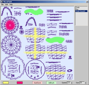

このビットマップ ペイント ツール開発の手順では、ペイント ツール内にあるオブジェクトの UV 座標のグラフィック表示を生成するオプションを追加し、それを拡散反射光マップとしてシーン オブジェクトに自動的に割り当てます。
全体の流れ:
作業対象のメッシュ オブジェクトを格納するためのローカル変数を追加します。
メッシュ オブジェクトだけを選択するための新しいフィルタ関数を追加します。
作業対象オブジェクトを選択するための新しい pickbutton を UI に追加します。 この pickbutton でフィルタ関数を使用します。
テクスチャ座標を取得するためのオプションを[編集] (Edit)メニューに追加します。
選択したメッシュから UV 座標を読み込み、テクスチャ空間の頂点位置に基づいてストロークを描画する、新しい関数を追加します。
ペイントの既定の一時ファイル名を定義し、オプションでそれを各ストロークの後に保存します。
ビットマップの一時ディスク コピーは、選択したオブジェクトの拡散反射光チャネルに割り当てられます。
ユーザ インタフェースに、自動保存の有効と無効を切り替えるための新しいチェックボックスを追加します。有効にすると、ビットマップはツールでペイントが行われるのに並行してリアルタイムで更新されます。

fn unwrapTexture =
(オブジェクトの選択、テクスチャ座標のアンラップ、およびマテリアル/テクスチャ割り当てを実行する新しい関数です。
if theObj != undefined then
(ユーザが有効なオブジェクトをクリックした場合、
theMesh =snapshotAsMeshtheObjスタックの最上位からメッシュを抽出します。
if meshop.getMapSupport theMesh theChannel do
(選択オブジェクトが指定されたチャネルをサポートする場合、
faceCount = meshop.getNumMapFaces theMesh theChannelそのチャネル内のテクスチャ面の数を読み込み、
for f = 1 to faceCount do
(メッシュ内の面のそれぞれについて、次のコードを繰り返します。
theFace = meshop.getMapFace theMesh theChannel fこれは、マップ面の定義です。Point3 値を返します。x、y、z はその面が使用するテクスチャ頂点を指すインデックスです。
vert1= meshop.getMapVert theMesh theChannel theFace.x
vert2= meshop.getMapVert theMesh theChannel theFace.y
vert3= meshop.getMapVert theMesh theChannel theFace.zこのデータを使用して、面の 3 つの頂点を読み込みます。それぞれが、実際の U、V、W の値を含む Point3 値です。ただし、描画するのは UV だけで、W は破棄されます。
drawStroke [vert1.x * bitmapx_1, bitmapy_1- vert1.y * bitmapy_1] [vert2.x * bitmapx_1, bitmapy_1- vert2.y * bitmapy_1] drawIt:false最初と 2 つ目のテクスチャ頂点の座標をビットマップのサイズで乗じたものを使用して drawStroke 関数を呼び出します。drawIt フラグは、イメージ生成を加速するために false に設定されます。フラグを true に設定すると、関数がイメージに対してインタラクティブに描画されますが、かなり時間がかかる場合があります。
座標の計算は、UV 空間の左下隅が 0,0 で、右上隅が 1,1 という座標であるという事実に基づいて行われます。
もう一方の手のビットマップの左上隅は 0,0 で、右下隅は bitmapx-1,bitmapy-1 です (この例では 511,511)。
UV 座標をピクセル座標に変換するには、ビットマップの幅および高さを U および V の値でそれぞれ乗算し、高さから引くことで垂直方向の高さを逆にします。
drawStroke [vert1.x * bitmapx_1, bitmapy_1- vert1.y * bitmapy_1] [vert3.x * bitmapx_1, bitmapy_1- vert3.y * bitmapy_1] drawIt:false
drawStroke [vert3.x * bitmapx_1, bitmapy_1- vert3.y * bitmapy_1] [vert2.x * bitmapx_1, bitmapy_1- vert2.y * bitmapy_1] drawIt:false残りの 2 つの頂点についても drawStroke 関数を呼び出します。こうして面のすべてのエッジを描画します。
theCanvas.bitmap = theCanvasBitmapここでロールアウトのビットマップを更新し、結果を表示します。
save theCanvasBitmapまた、ビットマップを一時的な場所に保存します。
if theObj.material == undefined do theObj.material = Standard()選択したオブジェクトにマテリアルがない場合、新しいマテリアルを割り当てます。
try
(if theObj.material.diffusemap == undefined do
theObj.material.diffusemap = bitmapTexture filename:temp_bitmap_filename選択したオブジェクトの diffusemap がまだ定義されていない場合は、ペイントの一時コピーを指す新しいテクスチャ マップを割り当てます。オブジェクトに標準的なマテリアルが割り当てられていない場合、diffusemap チャネルにアクセスを試みるとエラーが発生します。これは try()catch() コンテキストで防止します。
showTextureMap theObj.material trueマテリアルのオブジェクト レベルで[ビューポート内でマップを表示](Show Map In Viewport)を押します。テクスチャの割り当てに成功した場合、ビットマップがビューポートに表示されます。
autoSave.checked = trueすべて問題なく進んだ場合、新しい自動保存オプションをオンにして、選択したオブジェクトが描画に並行してビットマップで強制的に更新されるようにします。
)catch()
on autoSave changed state do if state do save theCanvasBitmapユーザが新しいチェックボタンを選択した場合、ビットマップはただちに一時的な保存場所に保存されます。

この例では、ティーポットに[UVW アンラップ](Unwrap UVW)モディファイヤが適用され、新しいテクスチャ座標を作成するためにフラッテン関数が使用されています。
その後、MicroPaint でオブジェクトが選択され、サイズ 5 の円形のスムーズ ブラシと、オンになって[Airbrush Speed]が 1.0 に設定されたエアブラシを使用してテクスチャ座標が描画されています。
ティーポットは、ビューポート内に次のように表示されます。
ここで、利用可能なブラシをどれでも使用して UV 座標の上にペイントすることができます。[AutoSave]ボタンが選択されていれば、ストロークはすべてビューポート内で更新されます。
