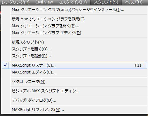

[MAXScript リスナー](MAXScript Listener)は、メイン メニューのScriptingメニューから開くことができます([メインメニュー] (MainMenu) > [Scripting] > [MAXScript リスナー](MAXScript Listener))。
MAXScript リスナーへの既定値のキーボード ショートカットである[F11]もメニュー項目の隣に表示されます。 [F11]を押すと、いつでも MAXScript リスナーを開くことができます。

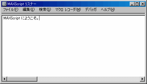

ウエルカム メッセージとともに[MAXScript リスナー](MAXScript Listener)ウィンドウが表示されます。

[MAXScript リスナー](MAXScript Listener)ウィンドウは、MAXScript 言語のインタラクティブ インタープリタです。 動作は、DOS コマンド プロンプト ウィンドウと似ています。このウィンドウに MAXScript コマンドを入力してテンキーの [Enter] キーを押すと、すぐにコマンドを実行できます。
MAXScript リスナーの詳細は、「[MAXScript リスナー](MAXScript Listener)ウィンドウ」を参照してください。
