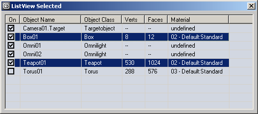

.DropHighlight : IListItem
ListItem をこのプロパティに割り当てると、この ListItem はハイライト表示されます(選択されていることを示していますが、選択された状態を示すフラグは設定されません)。このハイライトは、選択ハイライトには影響されません。DropHighlight が再び undefined に設定されるまで、指定された ListItem はハイライト表示されます。
以下のスクリーンショットでは、Teapot01 と表された ListItem は DropHighlight に割り当てられたもので、Box01 と表された ListItem はマウスで選択されたものです。

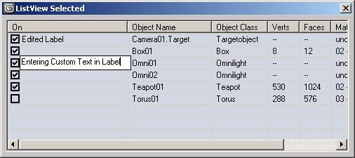

.LabelEdit: ListLabelEditConstants( #lvwAutomatic | #lvwManual )
ラベル(これが ListItem の最初の列のテキスト)の編集を制御します。既定は #lvwAutomatic です。
#lvwAutomatic に設定した場合、ユーザはこの項目をクリックして選択してからもう一度ラベル位置でクリックすると、テキスト フィールドが開き、任意のテキストを入力できます。
#lvwManual に設定した場合、開発者が .StartLabelEdit() メソッドを使用したときにのみ、ラベル編集を開始できます。
警告:
ラベル テキスト フィールドに入力するには、3ds Max のキーボード ショートカット(アクセラレータ)を無効にする必要があります。詳細は、「ActiveX - 3ds Max キーボード アクセラレータを無効にする」を参照してください。

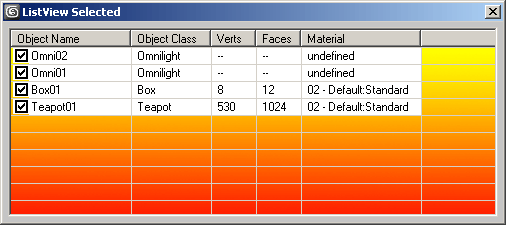

.Picture : IPictureDisp
バックグラウンドに画像を割り当てることができます。IPuctureDisp 値として ActiveX コントロールに画像を渡す方法の詳細については、「loadPicture」を参照してください。
以下の例は、Photoshop で作成し、24 bit の BMP ファイルでディスクに保存された 500 x 200 ピクセル サイズの黄色から赤色へのグラデーション画像を、次の行を使用して.Picture プロパティに渡したものです。
lv.picture = loadPicture "c:/3dsmax6/images/activex_gradient.bmp"
.PictureAlignment : ListPictureAlignmentConstants( #lvwTopLeft | #lvwTopRight | #lvwBottomLeft | #lvwBottomRight | #lvwCenter | #lvwTile )
.Picture プロパティに割り当てられた画像の位置合わせを制御します。

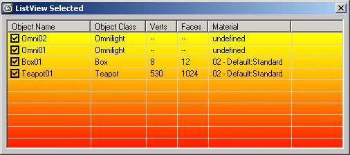

.TextBackground : ListTextBackgroundConstants( #lvwTransparent | #lvwOpaque )
テキスト バックグラウンドの外観を制御します。#lvwOpaque に設定した場合、上の例は次のように表示されます。
