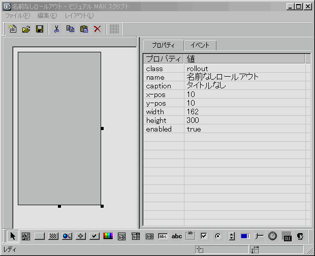

ビジュアル MAX スクリプト
ビジュアル MAX スクリプトは、[MAXScript]ロールアウトのレイアウトや編集に使用する、直接操作、マルチスレッド、フォームベースのエディタです。フォーム エディタを使用してロールアウトのスクリプトを最初から作成することも、スクリプト エディタ ウィンドウで既存のロールアウト定義の編集や追加を、フォームエディタを使用してインタラクティブに行うこともできます。
レイアウト エディタへのアクセス方法は 2 つあります。
ユーティリティ コマンド パネルからユーティリティとしてアクセスすると、レイアウト エディタは「スタンドアロン」モードで動作します。作成されたフォームは、ロールアウト定義のスクリプトの入ったスクリプト ファイルとして個別にエクスポートすることも、特殊な .vms バイナリ レイアウト ファイルに保存してビジュアル MAX スクリプト ユーティリティで再び開けるようにすることもできます。このモードの場合、エクスポートされたスクリプト ファイルはスクリプト エディタ ウィンドウで開くことができ、MAXScript でさらに編集したり、他のスクリプト ファイルとマージしたりできます。
スクリプト エディタの[編集]メニューの新項目からアクセスすると、レイアウト エディタがアクティブ スクリプト エディタのロールアウト定義セクションに適用されるように、レイアウト エディタは設計されています。[新規ロールアウト] は、ロールアウト定義を最初から作成するときに使用します。編集ウィンドウで新しく生成するロールアウトのコードを挿入する位置にカーソルを置き、[編集]/[新規ロールアウト] を選択します。エディタが空のフォームで開き、そこでロールアウト項目の追加、配置および編集を行うことができます。レイアウト エディタ ウィンドウで [ファイル]/[保存] を選択するか [保存]アイコンを押すと、その時点でロールアウトのスクリプトがエディタ ウィンドウに挿入されます。以後、レイアウト エディタを開いたまま編集や保存を行うと、挿入されたコードも更新されます。
[ロールアウトを編集]**(ホットキー[F2])** は、アクティブ スクリプト エディタで既存のロールアウト定義を編集するときに使用します。ロールアウト定義またはユーティリティ定義内にカーソルを置いて [編集]/[ロールアウトの編集] ([F2]) を選択すると、そのロールアウトを表示した状態でレイアウト エディタが開きます。レイアウト エディタのロールアウトは編集したり、追加したりできます。レイアウト エディタの [ファイル]/[保存]を選択するか[保存]アイコンクリックすると、編集されたロールアウトに対応する新しいコードで元の定義が置き換えられます。以後、レイアウト エディタを開いたまま変更や保存を行うと、コードも更新されます。
